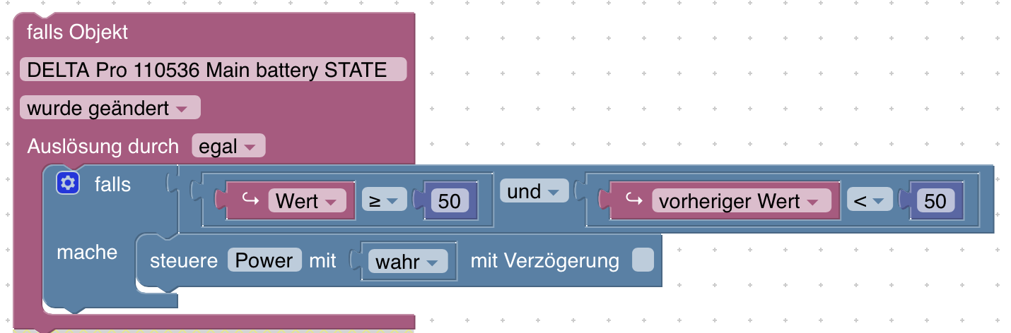

bin erst am Anfang mit Blockly, und habe noch div. Schwierigkeiten mit den "if - then"
![Zwinkern ;-)](./images/smilies/icon_e_wink.gif)
Habe ein Blockly, dass bei genügend Batteriekapazität ( 50% ) die Brauchwasserärmepumpe Elektrisch aufheizt.
Das funktioniert schon mal.
Das Skript soll aber die WP wieder abschalten wenn nur noch 45% in der Batterie vorhanden sind, und hier hänge ich... ist bestimmt nur eine Kleinigkeit aber ich steh auf dem Schlauch
![Traurig :-(](./images/smilies/icon_e_sad.gif)
Hier mein Skript
![Bild](%5Battachment=0%5DBildschirmfoto%202023-08-26%20um%2009.10.48.png%5B/attachment%5D)
viele Grüße
MZ
